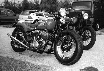

Im März 94 geht´s mit dem wirklich häufigen Fahren los. Ich fuhr an allen Tagen des Jahres, auch im Regen, bei Schnee und Nebel. Die kleine Fee hatte großen Durst nach Öl und und markierte damit überall ihr Revier, außerdem bestanden die Tanks größtenteils aus Rost und leckten Benzin überall. Im Frühling 94 beschloss ich, den Motor zu öffnen und fand eine Menge Überraschungen:

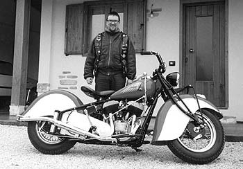

Mit restaurierten Tanks fuhr ich in der 94er Saison 16.000 km. Es war eine große Freude, immer problemlos, ich stoppte nur zwei Mal unfreiwillig wegen leerem Tank und von Wein zu vollem Magen. In dieser Zeit erlebte ich mein Kolben-Golgotha. Ich habe Indian Kolben schon von vielen verschiedenen Herstellern ausprobiert, jedoch mit allen dasselbe Problem gehabt: nach ca. 4.000 – 5.000 km hartem Einsatz brachen die Sicherungsringe der Kolbenbolzen und ruinierten die Zylinderlaufbahn.
Nach dreimaligem Nachbohren entschied ich mich, die Kolben auf der Drehbank nachzuarbeiten und fahre seitdem moderne Wiseco-Sicherungsringe; eine gute Lösung. Wie dem auch sei habe ich den Unterschied zwischen Indians und modernen Bikes als täglichen Fortbewegungsmitteln buchstäblich erfahren: Zum Einen findet die Vorderradbremse (schrecklich, wirklich schrecklich) und zum Zweiten die Lebenserwartung der Kolben.

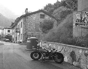

Beim Neuaufbau des Motors habe ich mein größtes Augenmerk auf die perfekte Wiederherstellung der Parallelität und Ebenheit der Dichtflächen gelegt. Wenn man sich damit Mühe gibt, bleibt der Motor für viele Meilen trocken. Dicht sind auch die Repro-Ventilkappen mit Hochtemperatur Viton O-Ringen (nettes Upgrade); auch verwende ich einen Radialwellendichtring für das Lima-Ritzel, hab’ den Entlüftungsschlauch weit von der O-Ring-Kette bester Qualität weg verlegt.

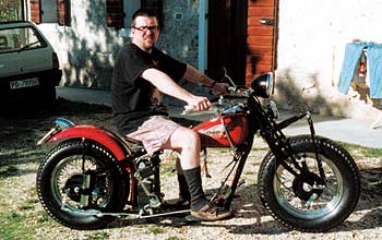

Im Sommer 96 bei einem Kilometerstand 42.000 brach mir eine Ventilfeder und ich wechselte alle Federn, Führungen, Stößel und Stößelführungen. Das war eine sehr gute Investition, denn der Ventiltrieb ist der Hauptgrund des Indian-Geklappers. Mit den neuen Teilen lief der Motor wie Honig - der Himmel auf Erden. Ich bin dann auch 96 und 97 ohne Probleme weitergefahren. Im `97er Winter lag viel Schnee und ich hatte trotz der Avon Speedmaster MK2, welche nicht wirklich die erste Wahl auf vereisten Straßen ist, keine Probleme. Über den Frühling `98 gibt’s nichts zu berichten aber im Sommer fuhr ich zur International Indian Rally nach Frankreich. Der Heimweg war sagenhaft, abseits der Highways fuhr ich bis auf kurze Pausen für Benzin, Speis und Trank non-stop 1.550 km in 17 Stunden - WOW. Ende `98 hatte ich schon 65.000 km auf dem Tacho und die Kurbelwelle machte Geräusche, also raus damit.
