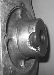

Bislang galten solche Gehäusehälften salopp gesagt als Kernschrott, da eine professionelle Reparatur wegen der erforderlichen aufwändigen Schweiß- und Fräsarbeiten richtig ins Geld geht und nicht immer gelingt.

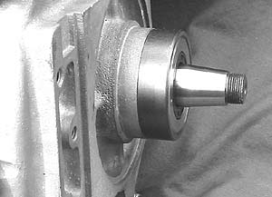

Die dänische Alternative: Der beschädigte Teil der "Nase" wird plan abgefräst, von außen eine spezielle Hauptlagerschale eingesetzt, die von innen (wie bei Chief) mit einer Stoppmutter (#28B161) gesichert wird. Nun wird die Hauptlagerschale wie üblich gehont. Nach Einbau der Lagerkäfige und -rollen empfiehlt es sich, außen statt der originalen Linksgewinde-Stoppmutter eine mit Wellendichtring einzubauen (#39471S).
